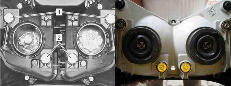

Messaggioda Knarf » lun ott 08, 2007 5:45 pm
Bond ha scritto:1) che bisogno c'è di segnalare una cosa che è già visibile nel profilo?
2) in effetti l K7 è molto diverso dai K precedenti, quindi un utente è legittimato a pensare che i sistemi possano essere diversi.
Sento rumore di arrampicata sugli specchi... :lol:
1) Si !
2) Vedi foto allegata K7 a sinistra K6 a destra. In effetti sono molto diversi :lol:
Che rumore senti? Io cambio oculista ma tu otorino :lol: :lol:

Messaggioda SPIDERMAN » mar ott 30, 2007 1:18 am
scusa paperbat, ma per la regolazione dei fari come ti sei(scusa il gioco di parole) "regolato"? hai fatto a occhio?
SPIDERMAN
Messaggi: 38
Iscritto il: ven ott 05, 2007 6:38 pm
Località: Roma - Castel Gandolfo
Messaggioda paperbat » mer nov 07, 2007 10:49 pm
SPIDERMAN ha scritto:scusa paperbat, ma per la regolazione dei fari come ti sei(scusa il gioco di parole) "regolato"? hai fatto a occhio?
...più o meno....cioè ho fatto così: ho acceso i fari della macchina proiettandone la luce sul muro del garage e segnando con un pastello la zona di luce centrale, dopodichè ho alzato le parabole del burghy fino a raggiungere il livello segnato sul muro.
Risultato: adesso ci vedo benissimo e per strada nessuno ha mostrato cenni di fastidio per l'eventuale abbaglio delle luci del burghy.
paperbat
Messaggi: 239
Iscritto il: dom giu 17, 2007 1:57 pm
Località: Savona - Albenga
Modello scooter o moto: Transalp XL700V
Messaggioda Teomondo » mer nov 07, 2007 10:58 pm
:ok: :ok:
Messaggioda SPIDERMAN » ven nov 09, 2007 9:45 pm
ok, ci proverò, ti ringrazio per l'aiuto :69:
