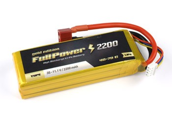

Ciao, mi chiedevo se in caso di emergenza batteria scarica, si potesse ponticellare una batteria lipo 3s quindi quai 12v) da 2,2 A per far partire il burghy.
Portarne una per le emergenze darebbe una sicurezza notevole a fronte del piccolissimo ingombro, che ne pensate?non sono esperto di elettricità

Tieni conto che la potenza fornita dalla batteria del burgman e' di 180 Ampere, questa batteria di cui stai parlando eroga 2,2Ah non ho idea di quanto sia la potenza "istantanea", temo che siamo decisamente sotto a quella che il motorino di avviamento richiede.

10Ah e 180 di spunto.
Si', siamo sicurissimi ;)

Grazie, ora sarebbe da vedere se i 35-70 c di questa batteria equivalgono allo spunto....nel qual caso 3 in parallelo o in serie (non ricordo) è si dovrebbe moltiplicare lo spunto o no?io proverei pure ma vedermi scoppiare sullo scooter 4 lipo non è igienico :nono:

Cercando su internet, sono finito su un sito che le vende, dove ci sarebbe scritto che la potenza di picco dovrebbe essere di 120 A. Se e' un dato veritiero, dovrebbe funzionare a supporto per un avviamento. Devi provare, al peggio non riesce a far girare il motorino. Dubito che esploda.

Domani monto una batteria scarica e la ponticello con un paio di queste vediamo che succede sarebbe una svolta, lo scooter mi ha lasciato a piedi dopo sole due ore di fermo ...

Dovrebbe bastarne anche una. La C indica la corrente di scarica e si misura in base alla capacita'. Nel caso specifico una 70C da 2,2A fornisce 2,2 x 70 = 154A.
