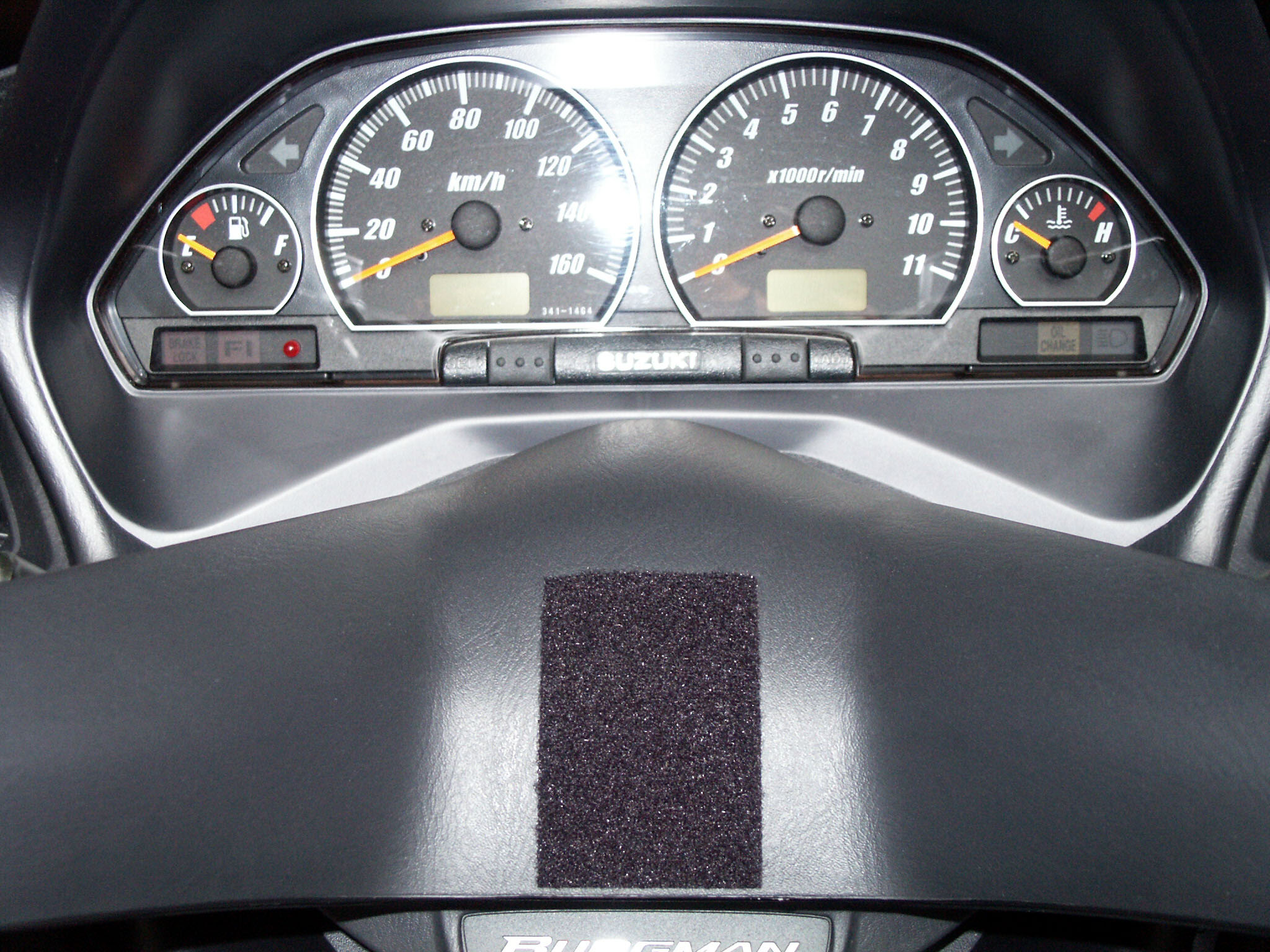

DESCRIZIONE

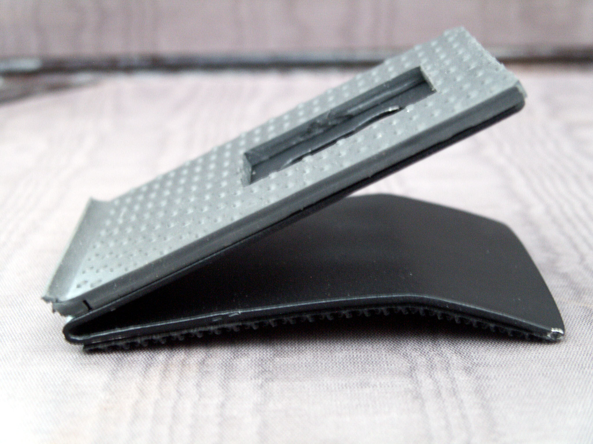

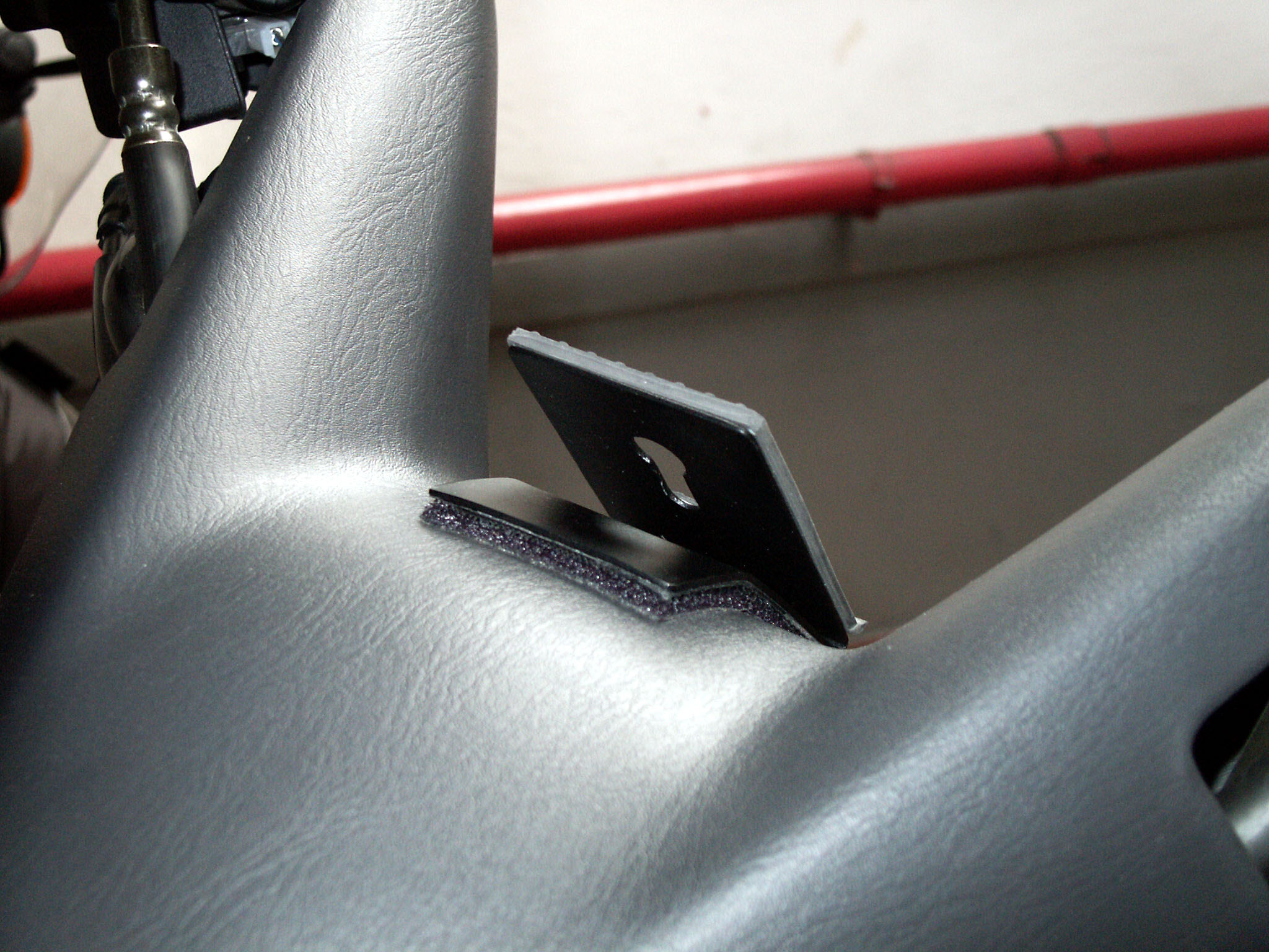

La prima operazione da fare è quella di piegare la piastra d'alluminio a " V ", modellando leggermente il lato inferiore per farlo aderire correttamente alla superficie bombata del copri manubrio.
La scelta di piegarla a " V " è dettata dal fatto che in questo modo svolge la duplice funzione, ammortizzante evitando di far prendere al telefono colpi secchi e per poterne regolare l'inclinazione in funzione della posizione di guida assunta o dei riflessi sullo schermo.

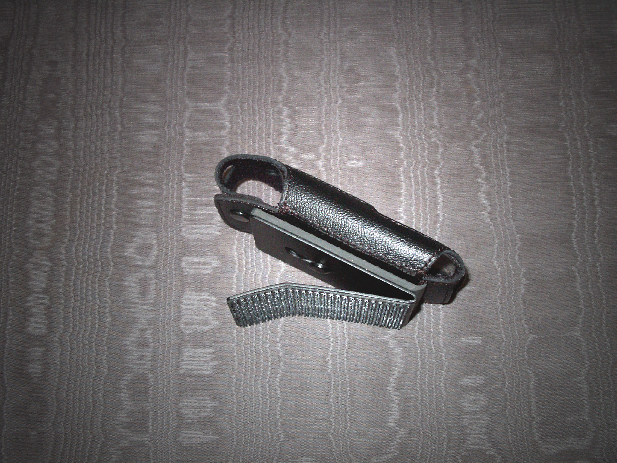

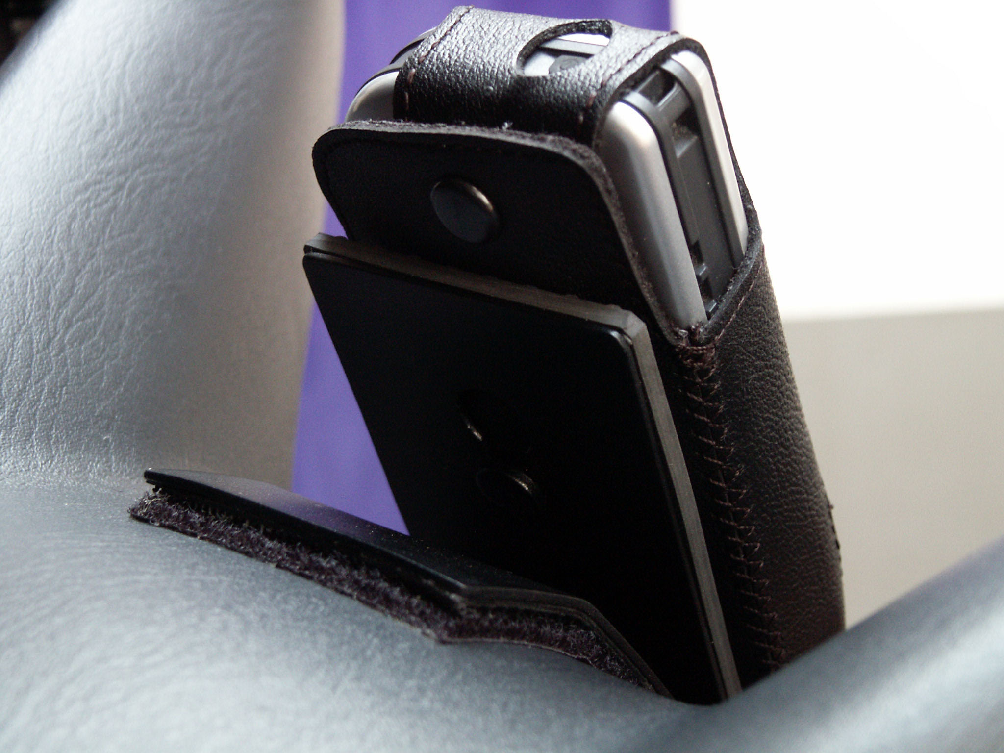

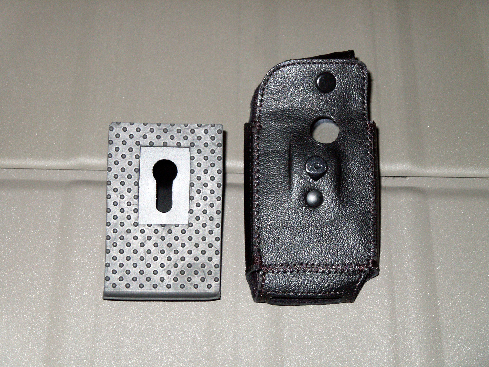

Piccolo trucco. Il lato superiore della piastra deve essere lungo quasi quanto la custodia del telefonino lasciando però fuori il bottoncino di chiusura altrimenti si farà fatica a chiuderlo e ad aprirlo.

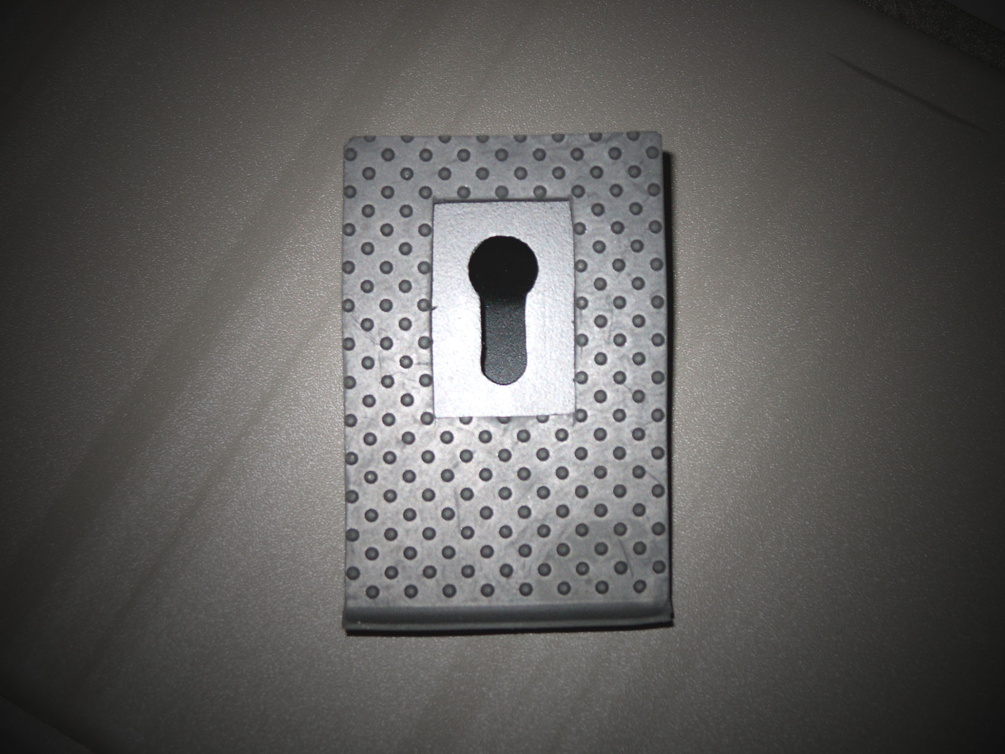

A questo punto bisogna praticare il foro "a toppa di serratura" per agganciare la custodia alla piastra cercando di essere il più precisi possibile.
Fissate con del biadesivo un tappetino di gomma, dal basso spessore, che ha la duplice funzione di trattenere il telefonino in posizione e di isolarlo ulteriormente dalle vibrazioni.

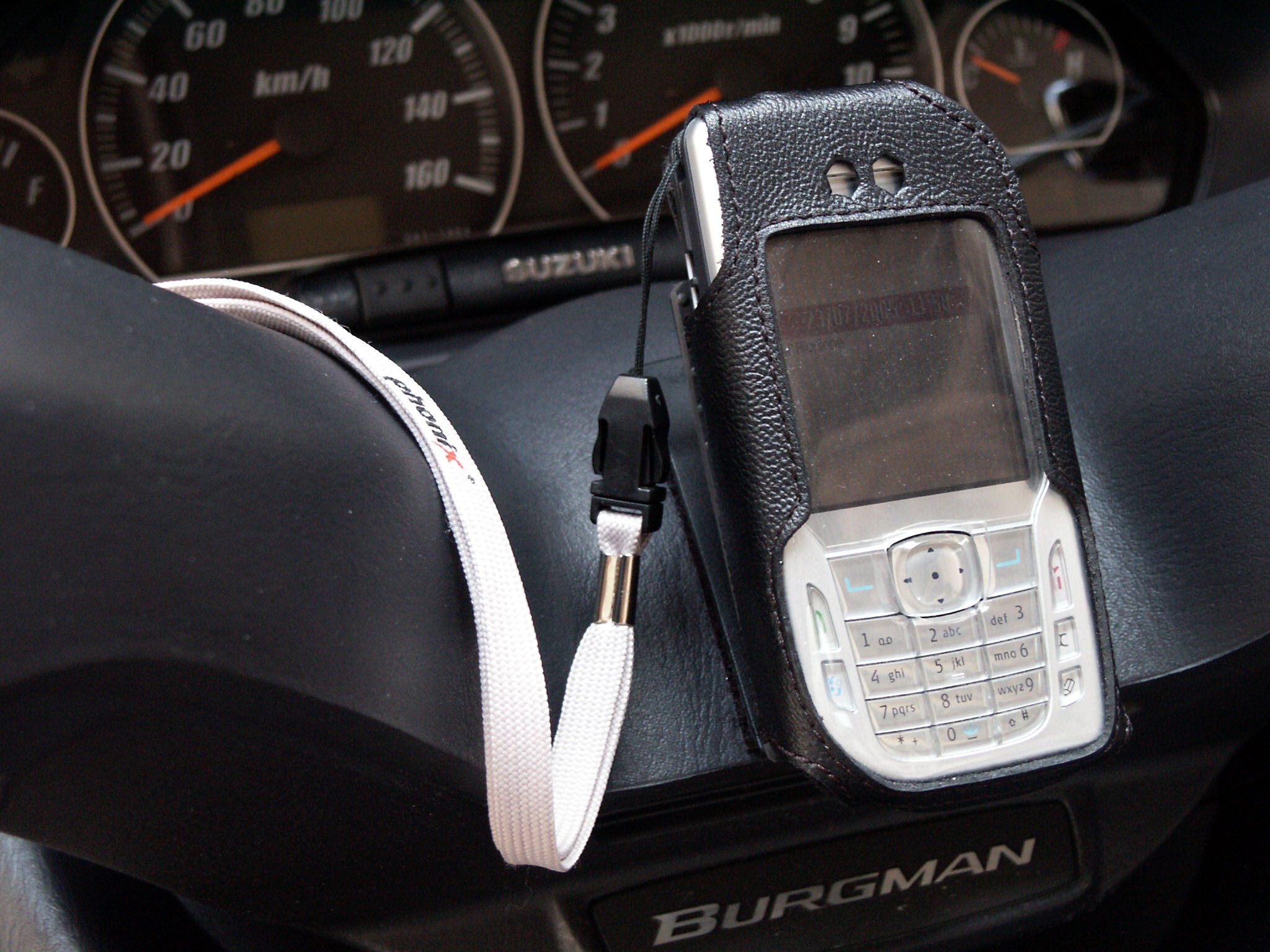

Per maggiore tranquillità utilizzate una cinghietta di sicurezza al telefonino e/o alla custodia fissandola poi al manubrio o dove ritenete più opportuno.

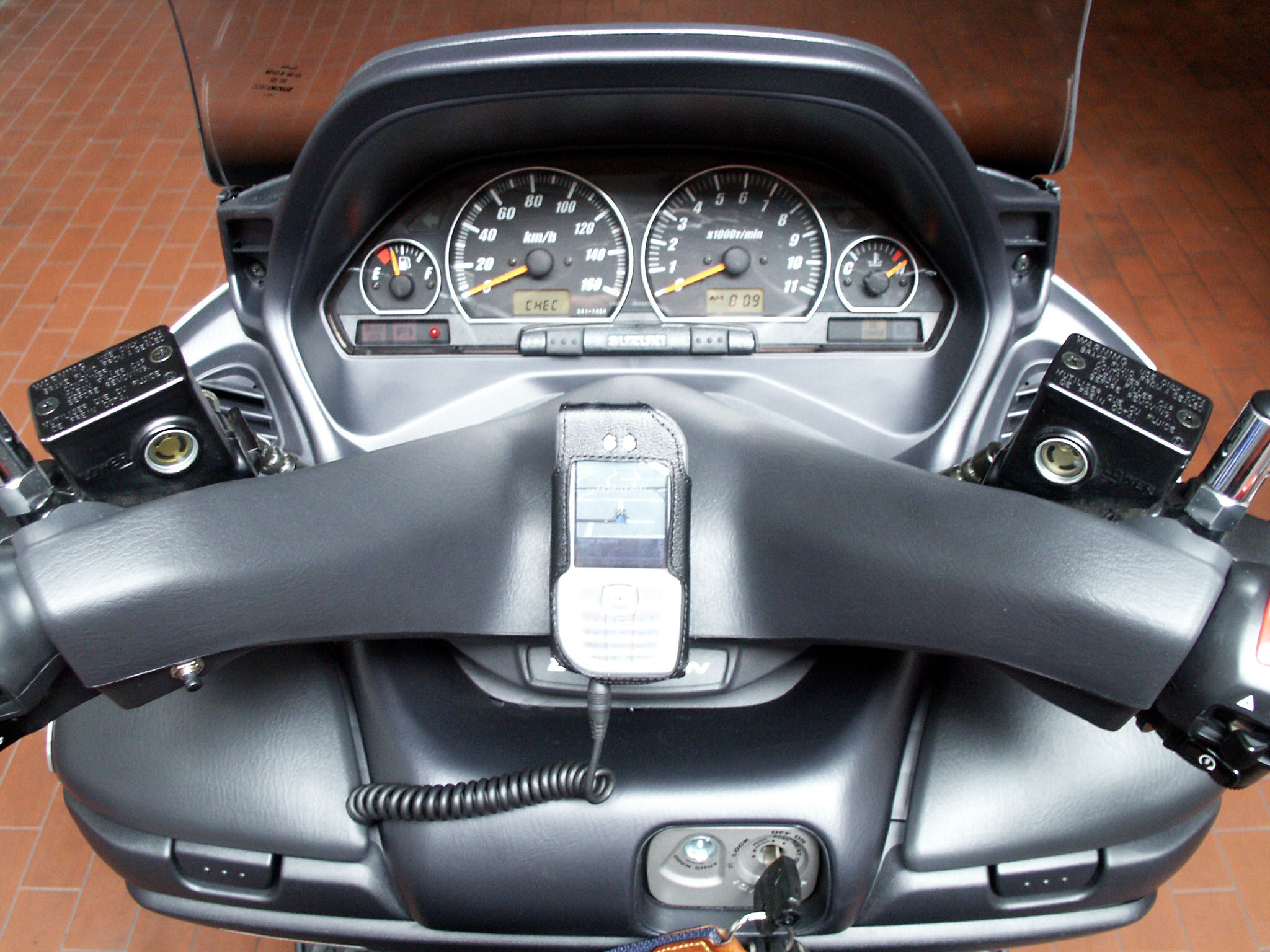

Io ho utilizzato il carica batterie originale del telefonino collegandolo direttamente alla presa accendisigari nel cassetto a chiave facendo uscire però lo spinotto dalla tasca superiore sx (vedi prima foto), effettuando un foro di collegamento fra i 2 scomparti; in questo modo quando non viene utilizzato rimane all’interno e al riparo dalla pioggia. In caso di pioggia, utilizzo la pellicola alimentare trasparente per coprire il telefonino con annessi spinotti corrente e auricolare. Il supporto, a mio giudizio, può essere utilizzato anche con i palmari recuperando una custodia analoga.
