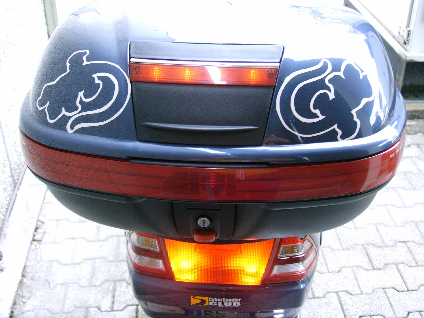

Ho installato lo stop supplementare prodotto da Givi per i propri bauletti.

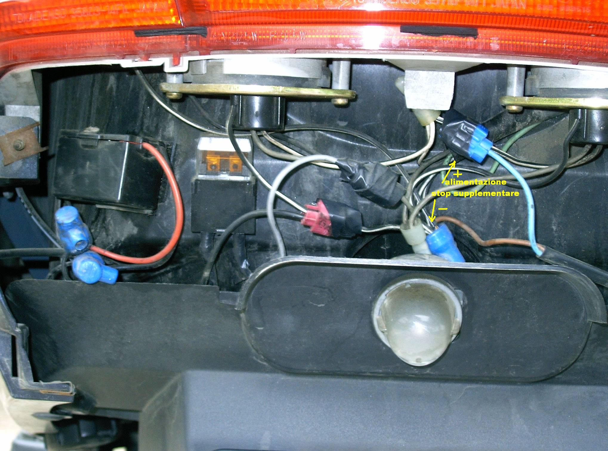

Il lavoro è alquanto semplice basta smontare la placca rifrangente ed inserire il blocco lampade, incastrare i due contati all’interno della base e del coperchio del bauletto, con l’aiuto di un martello e di un tondino di legno rimuovere dal fondo del bauletto e dalla piastra portapacchi i due tondi di plastica pretagliati ed inserire al loro posto gli altri due contatti presenti nel kit, quindi collegare il tutto tramite i fili in dotazione, io ho solo aggiunto un fusibile per sicurezza. A questo punto si fa passare il cavo di alimentazione lungo i supporti del portapacchi e lo si fa passare sotto il supporto dello schienale del passeggero fino a giungere al gruppo ottico posteriore, qui con i soliti ruba corrente va collegato ad uno stop.
Comunque nel kit Givi ci sono istruzioni dettagliate.
Questa modifica è realizzabile da chiunque abbia un minimo di manualità e di attrezzatura ed a costi contenuti, se si esclude l’acquisto del kit Givi che però volendo si può autocostruire usando dei led ad alta intensità ed eliminando i contatti all’interno del bauletto.
