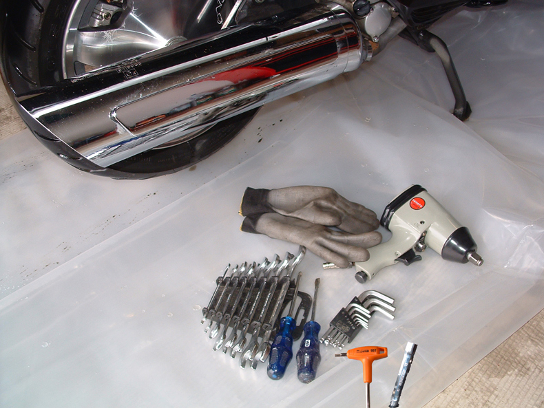

Materiale occorrente (vedi figura):
  • 1 chiave a “L” o a tubo del 12;
  • 1 chiave a “L” o a tubo del 10;
  • 2 chiavi inglesi del 12;
  • 1 chiave inglese del 14;
  • 1 chiave a brugola del 5;
  • 1 chiave a brugola del 6 (meglio se lunga e di buona qualità);
  • 1 cacciavite a taglio;
  • 1 cacciavite a croce abbastanza corto;
  • Pistola pneumatica con bussola del 27;
  • Guanti;
  • Pasticche nuove.

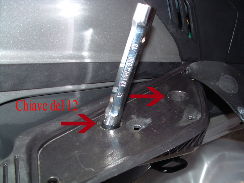

Dopo aver sollevato la pedana in gomma del poggiapiedi del passeggero, facendo attenzione a non romperne i perni, con la chiave a tubo del 12 svitare i due bulloni e togliere la pedana rigida.

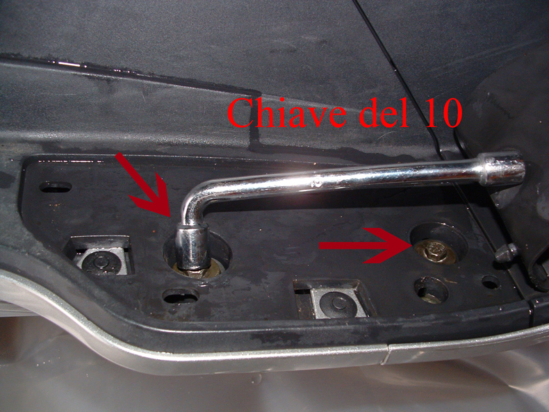

Sollevare, sempre con la medesima cura, la pedana morbida poggiapiedi del conducente e con la chiave a “L” del 10 svitare dei due solo il bullone di sinistra

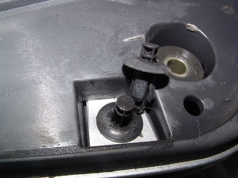

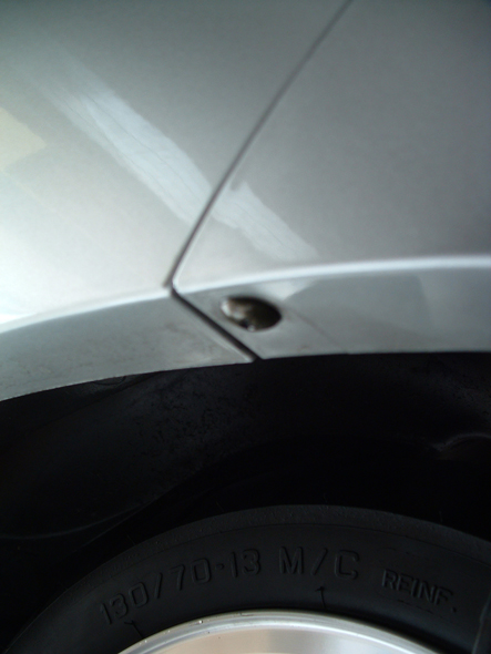

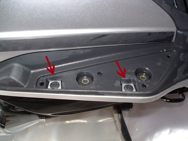

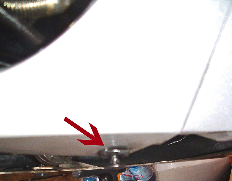

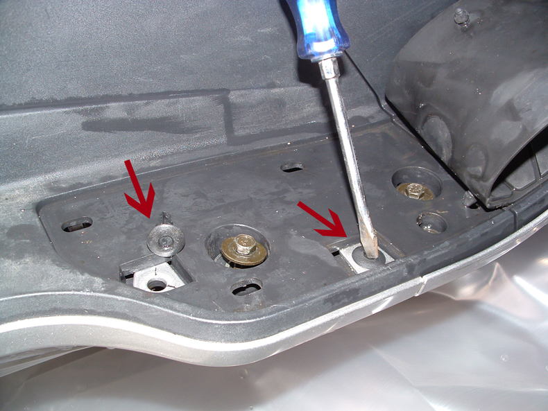

Con un cacciavite a taglio estrarre i due fermi in plastica (premere nella parte centrale della testa fino a che non “scatta” e scalzare il fermo, infilando il cacciavite tra lo stesso ed il piano d’appoggio.
Rimuovere allo stesso modo i due fermi in plastica presenti nel poggiapiedi del passeggero
quello sotto allo scooter (questo presenta un intaglio dove inserire il cacciavite)
quello posto nell’attacco del cavalletto
e svitare la vite con un cacciavite a croce corto.

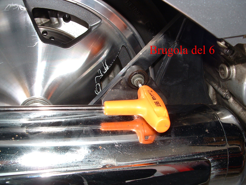

Con la brugola del 6 allentare i due bulloni che serrano il collettore di scarico alla marmitta e quello alto del sostegno della marmitta.

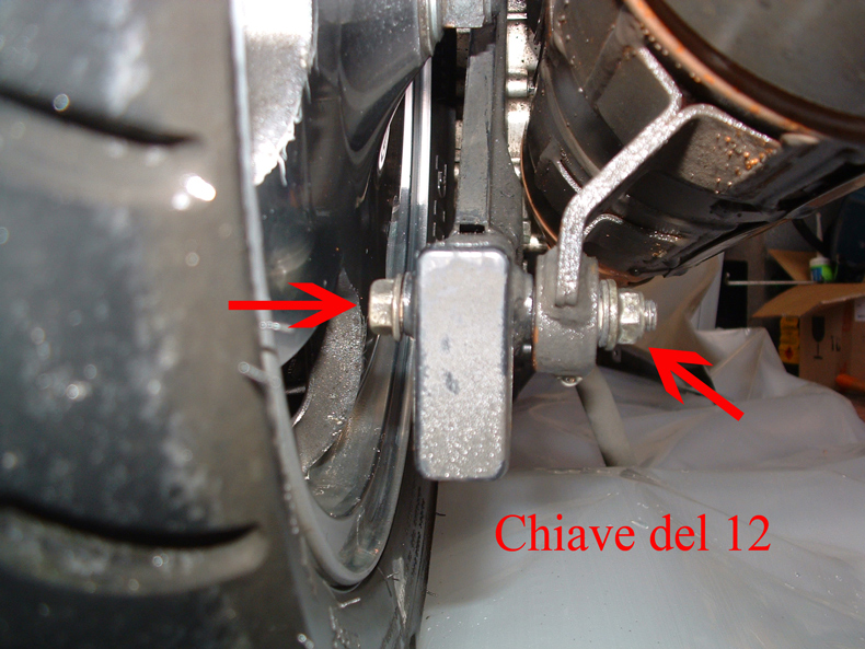

Usando due chiavi inglesi (una che blocca il bullone e l’altra che svita il dado) del 12 svitare i due dadi posti nella parte sotto della marmitta e poi svitare i bulloni dell’attacco al collettore di scarico e per ultimo quello alto con la brugola del 6, sostenendo la marmitta con l’altra mano.

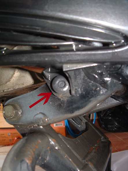

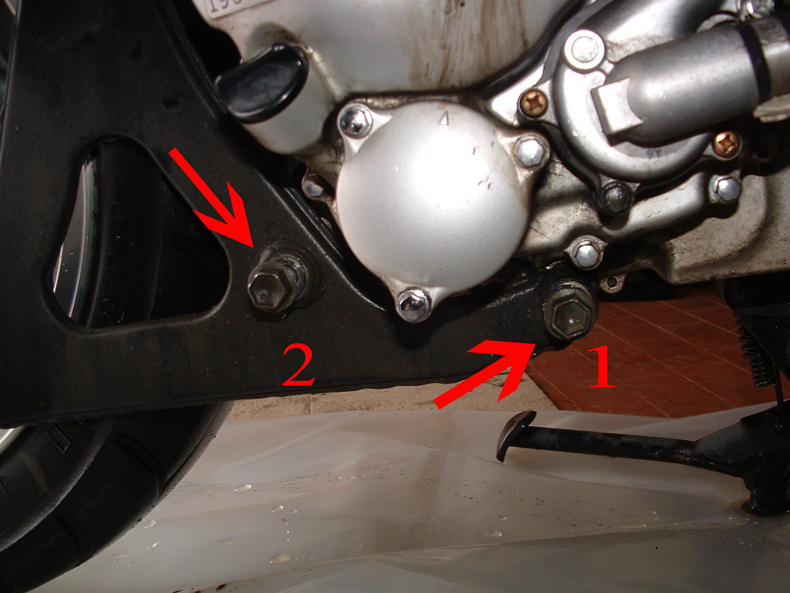

A questo punto allentare il bullone indicato con il nr. 3 nella figura sotto con una chiave inglese del 14, poi svitare gli altri due (nr. 1 e 2 nella seconda figura).
Sostenendo con una mano il supporto della marmitta, svitare il bullone nr. 3. Fare molta attenzione nel togliere (e nel riserrare!) questi 3 bulloni, perché hanno il passo della filettatura giapponese, ovvero più “stretto” e possono anche rompersi, causando un notevole esborso di euro in tal caso! Eventualmente sporcare il filetto dei bulloni con del grasso per alte temperature.

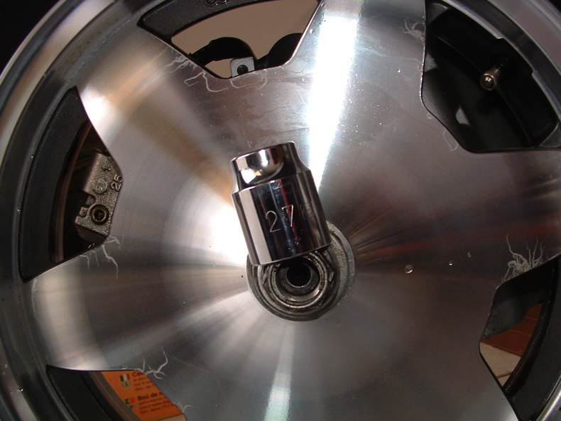

Tolto questo supporto, con la pistola pneumatica ed una bussola del 27 svitare il bullone di serraggio del cerchio (come in figura).

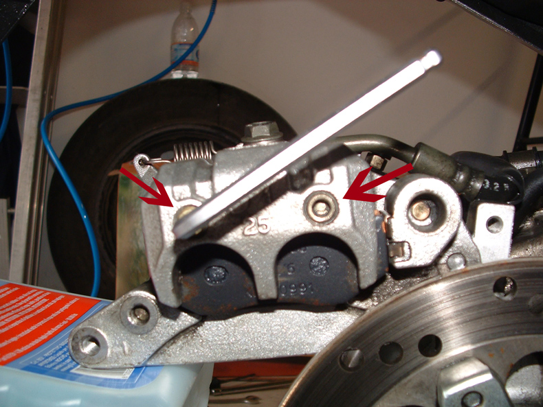

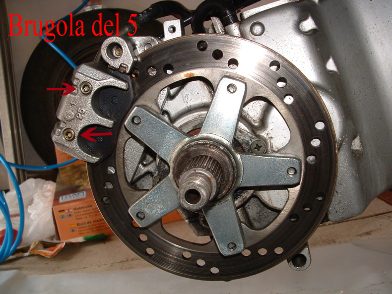

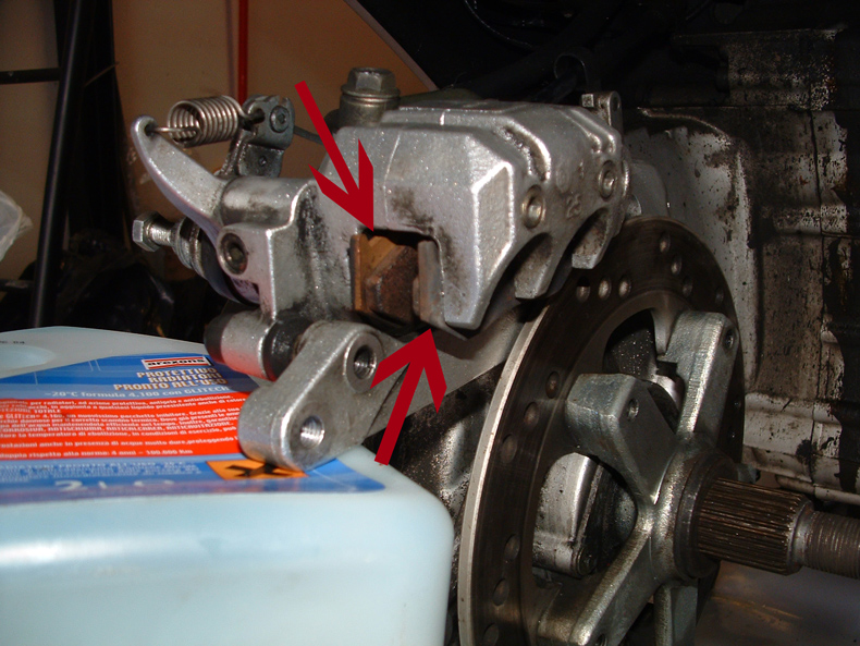

Sfilata la ruota finalmente si accede al disco ed alla pinza del freno. Con una brugola del 5 allentare i due fermi delle pasticche

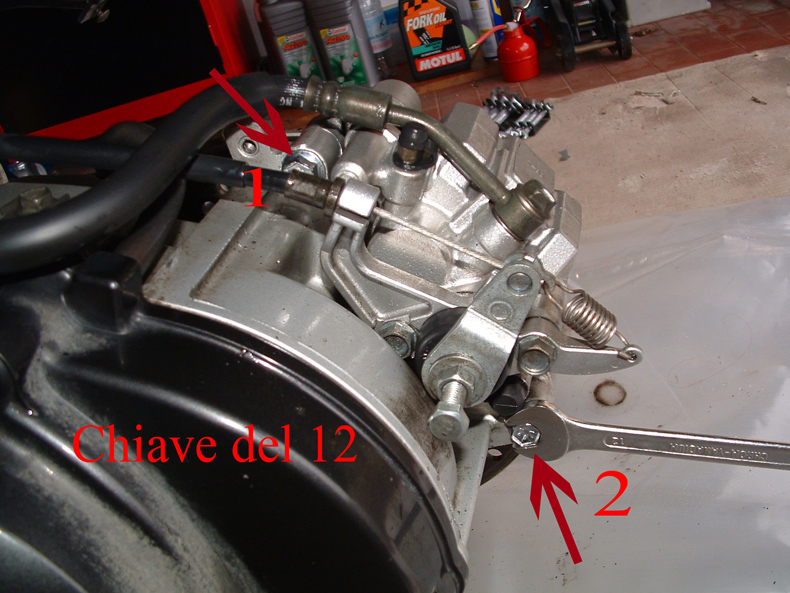

poi allentare il bullone numero 1 e svitare il numero 2
in modo da poter ruotare (perno sul bullone nr. 1) la pinza e fermarla in posizione aperta

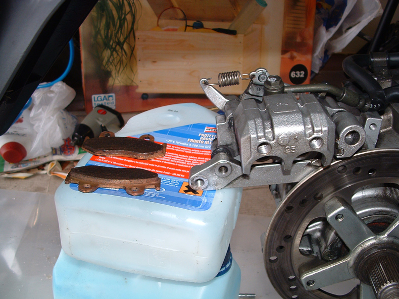

Svitare con la brugola del 5 i due fermi delle pasticche e sfilarle dall’alloggiamento

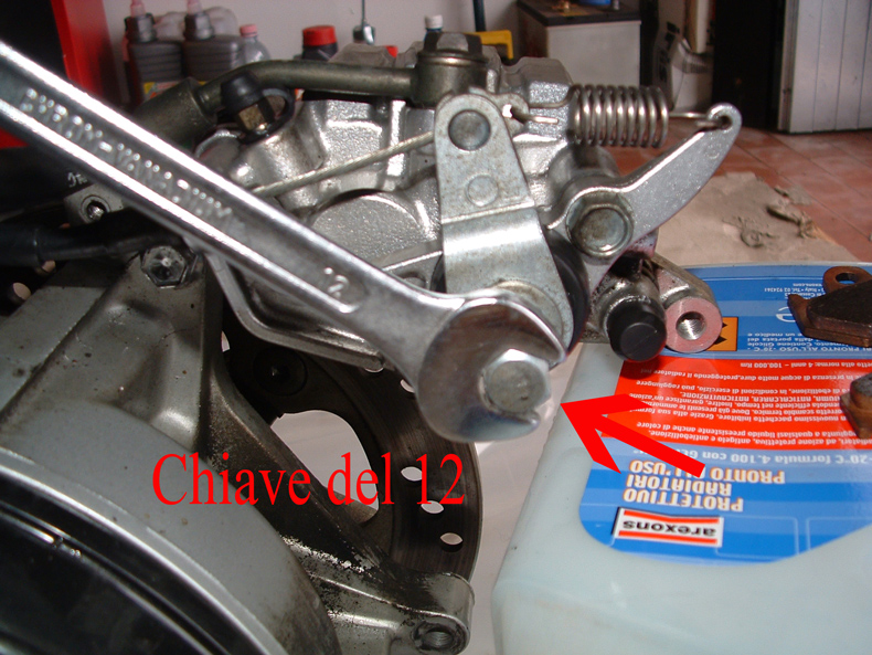

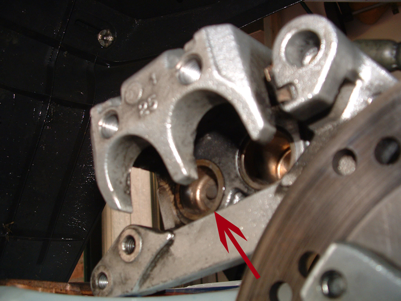

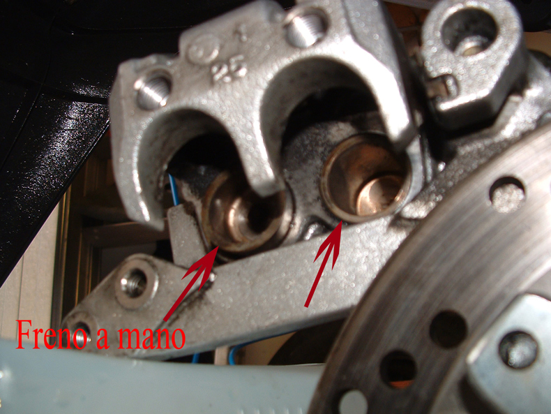

Con una chiave inglese del 12 allentare il dado di fermo del freno a mano e svitare la vite di regolazione dello stesso (ma senza arrivare ad estrarla) in modo da liberare il pistoncino
Con la testa del manico di un cacciavite, con molta cautela, premere i due pistoncini della pinza fino a che rientrino nella loro sede
Dopo aver smussato il bordo delle nuove pasticche con una lima dolce o con della carta smeriglia (per eliminare potenziali sbavature e fare in modo che la pasticca aderisca uniformemente al disco) reinserirle nel loro alloggiamento e fermarle con i due fermi precedentemente tolti

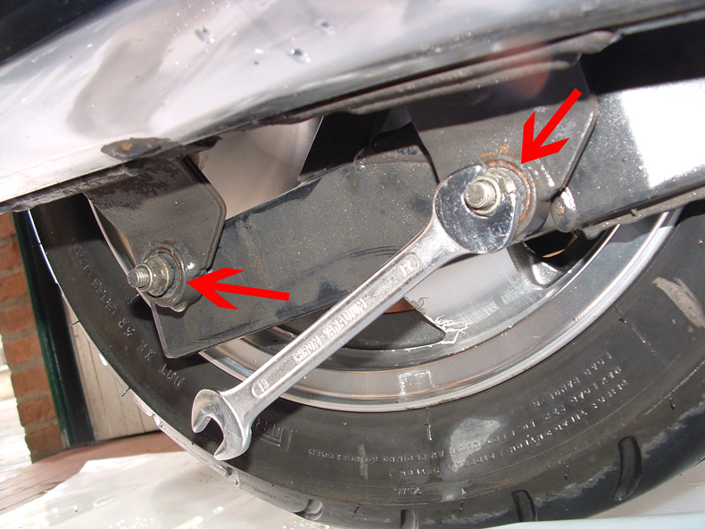

Quindi si può rimontare il tutto, a ritroso. Non fare l’errore che ha commesso il gommista che mi ha cambiato la gomma posteriore: i fermi della marmitta che si vedono nelle seguenti figure sono montati al contrario!
Il dado deve essere nella parte interna e il bullone all’esterno, quindi non come in foto!!! Da tener presente, inoltre, che se il collettore di scarico con la marmitta non dovesse più far tenuta, si può usare della pasta resistente alle alte temperature che funge da guarnizione. Prima di rimontare la carena mettere in moto lo scooter e verificare se l’accoppiamento sfiata oppure no. Attenzione perché anche dopo pochi secondi il tubo di scarico, nel raccordo interessato, raggiunge temperature elevate! Se tutto è a posto rimontare anche la carena, avendo la precauzione di premere il perno dei fermi in plastica in modo che esca dalla testa
infilarlo nell’apposita sede e premere con un dito in modo da riagganciare il sistema di tenuta.
