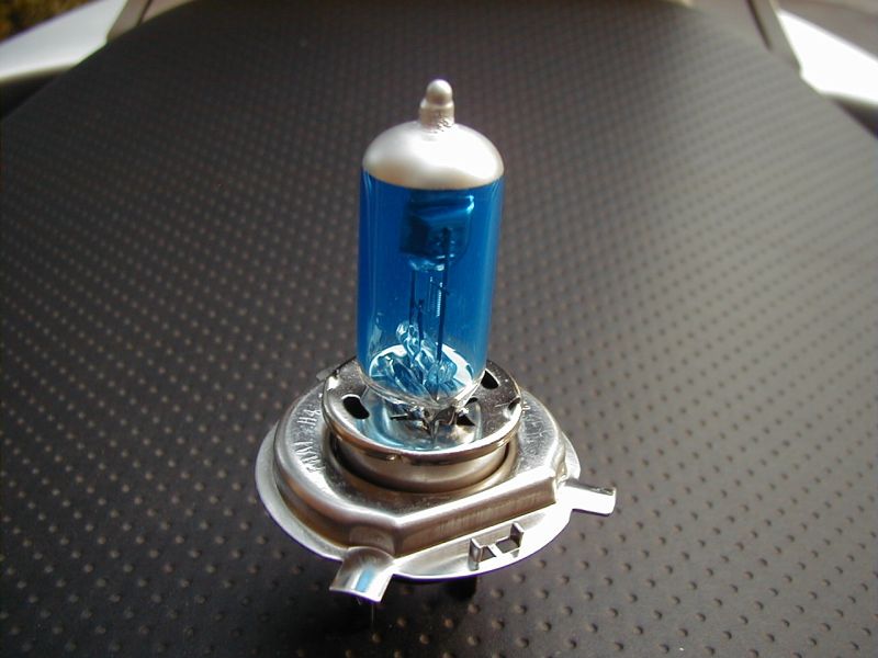

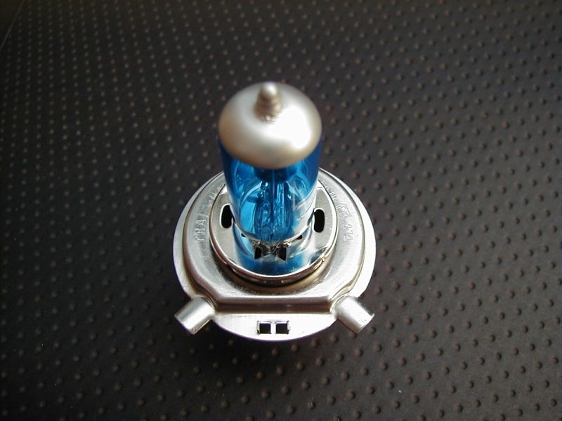

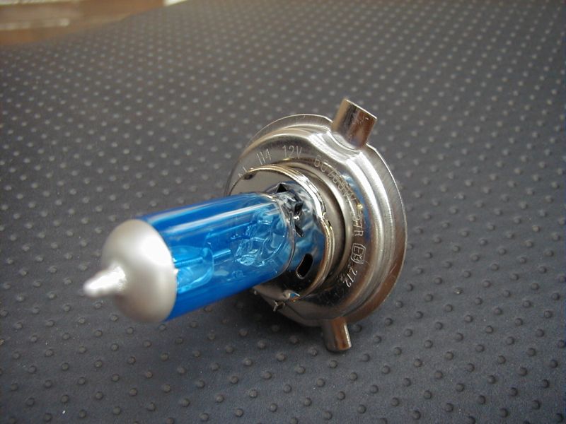

Abbiamo finalmente provato le ormai famose lampade FRAL. Queste lampade, presenti sul mercato da ormai tre anni vengono proposte come alternativa alle ben più costose lampade allo xenon. Al contrario di queste ultime le FRAL non hanno bisogno di alcuna modifica all'impianto elettrico in quanto si tratta di bulbi con il medesimo attacco delle lampade tradizionali e che funzionano con la stessa tensione. Quindi niente gruppi di accensione supplementari. Inoltre il prezzo è più che accessibile a tutti, non solo, questa marca ha riscosso così tanto successo proprio per il miglior rapporto qualità/prezzo.

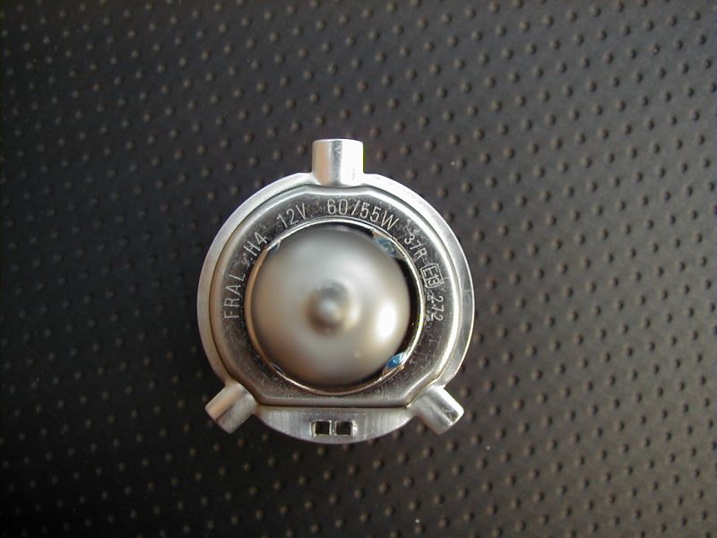

I dati forniti dal costruttore sono:
-Emissione di luce SUPER WHITE
-Omologazione Europea (Certificato "E" Mark - DOT)
-Resa 35% di luce in più - Fino a 1.650 Lumen (H4) High Temperature Daylight fino a 3.800k (luce del giorno bianchissima)
-Cristallo con filtro anti-UV (protezione per fari in plastica) tecnologia tedesca.

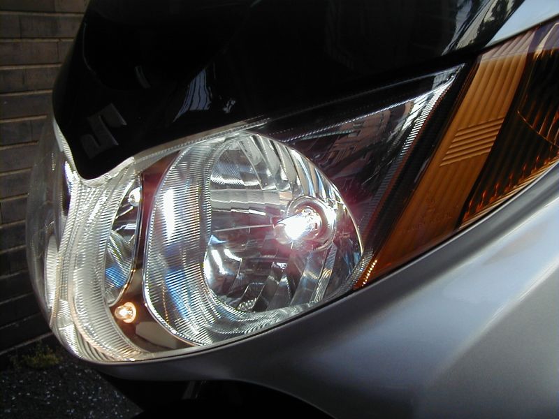

- Luce molto più bianca con riflessi blu che risaltano molto meglio la segnaletica e gli ostacoli.
- Estetica molto accattivante

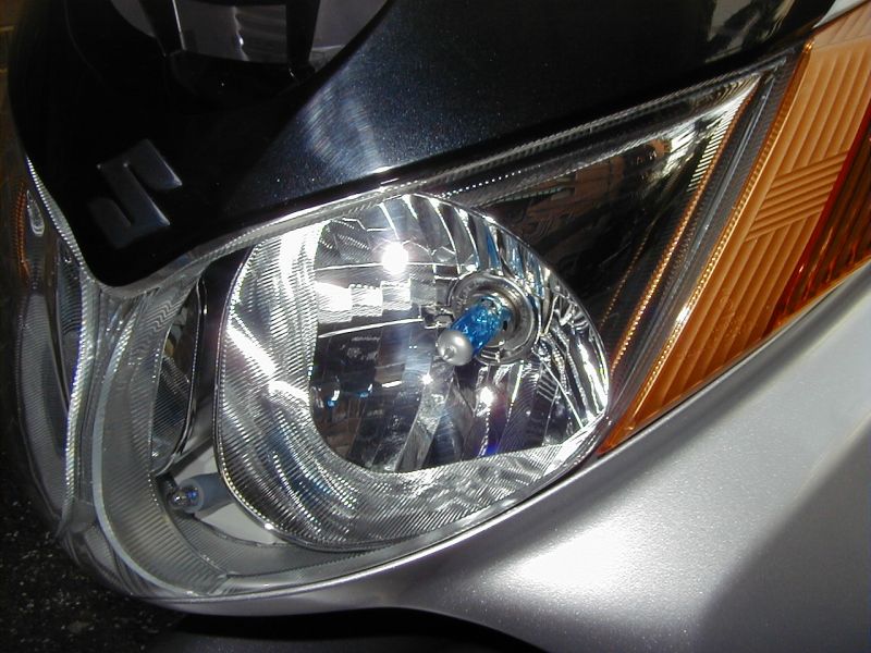

Le lampade sono installabili sui fari originali senza alcuna modifica all’impianto elettrico sebbene sia necessario prima controllare il tipo di attacco lampada del proprio veicolo, e qui vorremmo però puntualizzare un dettaglio importante per i possessori del Burgman 400.
Per i modelli a 1 FARO, quindi con 1 lampada che fa da abbagliante/anabbagliante, non ci sono problemi di sorta mentre per i nuovi Burgman, cioè quelli col DOPPIO FARO, bisogna stare attenti in quanto la Suzuki ha pensato di complicare la vita montando 2 lampade da 35/35w con attacco H4… Praticamente introvabili se non dai concessionari stessi (le h4 standard sono da 60/55w), quindi mettendo qualsiasi lampada diversa dall’originale si va a caricare il circuito elettrico ed a scaldare maggiormente la parabola dei fari (ecco l’importanza del filtro anti-UV delle lampade da noi provate).
Come potete leggere sul forum problemi alle parabole non ne sono ancora stati riscontrati (quindi supponiamo che il filtro anti-UV faccia il suo dovere) mentre il problema del maggior carico dell’impianto elettrico si può risolvere in diverse maniere, come ad esempio abbinare a questi bulbi luci di posizione ed indicatori di direzione a Led.
NOTA: Per migliorare l'aspetto estetico è consigliabile sostituire la luce di posizione anteriore con una equivalente lampada a led bianchi in quanto, affiancata ai bulbi FRAL, appare di tonalità più gialla rispetto a prima.
