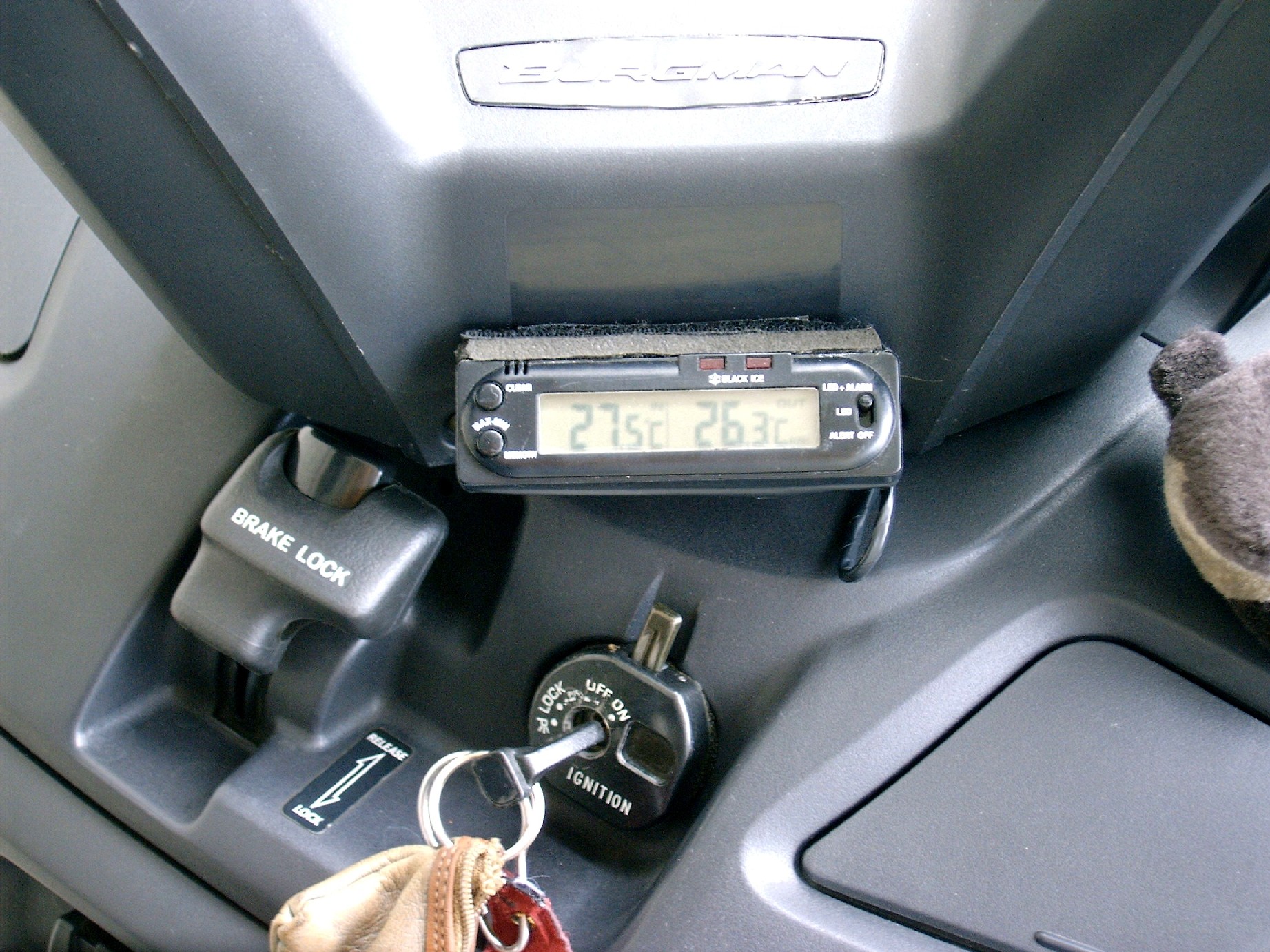

Ho installato un termometro della ditta Lampa che ha la particolarità di essere alimentato a 12V tramite spina tipo accendisigari e ha una gradevole retroilluminazione a led verdi. I cavi sia di alimentazione che del sensore temperatura “esterna” sono stati tagliati e ricollegati tramite un mini connettore quadripolare prelevato dalla solita scorta di componenti recuperati da PC smantellati, questo per poter rimuovere il termometro in caso di lavaggi o per acquazzoni particolarmente violenti in quanto non è a tenuta d’acqua.

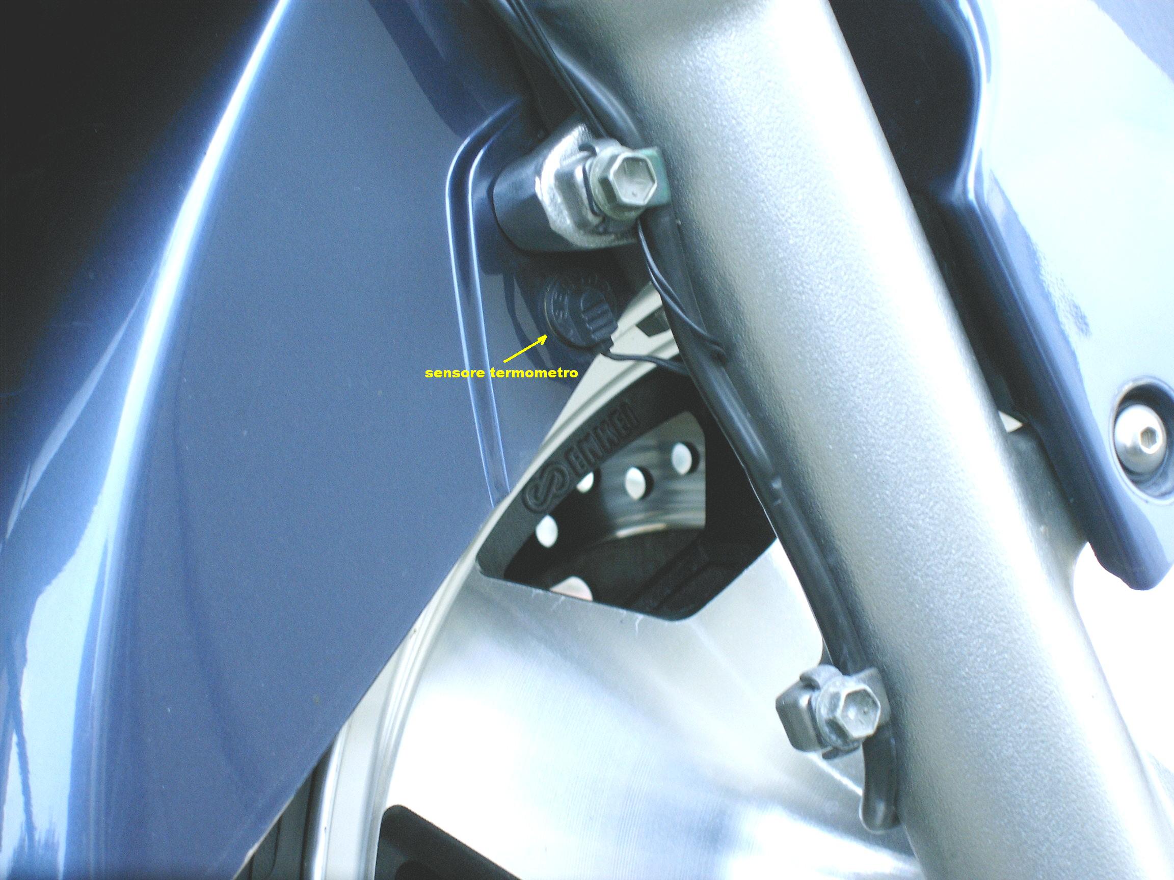

La spina tipo accendisigari è stata rimossa ed il positivo dell’alimentazione è stato collegato al cavo che va all’interruttore dell’interfono (che di conseguenza è in tensione a motore acceso) e la massa è stata collegata al manubrio, il cavo del sensore è stato fatto passare lungo il tubo del freno anteriore fino alla forcella quindi lungo il cavo del contaKm e quindi fissato tramite l’adesivo in dotazione sul parafango.
Il fissaggio del termometro e tramite velcro con interposto uno spessore in gommaspugna sagomata per dare la giusta inclinazione per una corretta lettura del display durante la guida.
